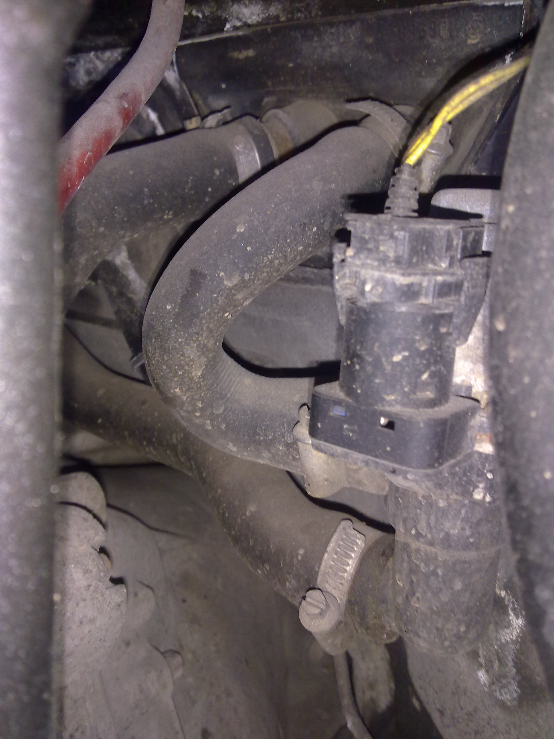

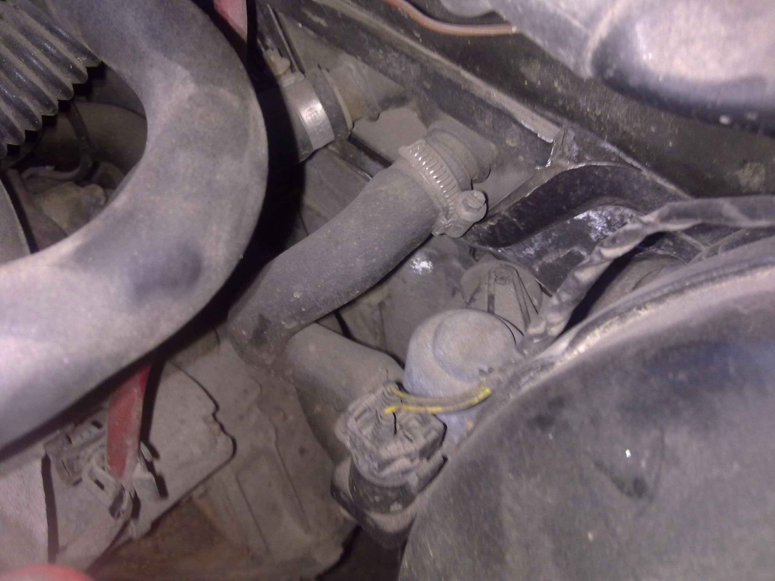

Mure siis selline ,kui mootor korralikult soojaks käib tuleb klaasile ja jalgadele ainult sooja. Külma õhku tuleb ainult enda mollile
.Tegemist siis selle kõige tavalisema 3 nupuga versiooniga. See viga tekkis kuidagi päeva pealt. Varem pole seda täheldand. Soe aeg tulekul ja arvan et suvel sellise probleemiga suht sürr ringi kimada. Äkki kellelgi midagi tarka öelda selle kohta???

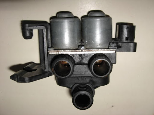

Viimase postitaja jutust mina aru ei saanud ja ka pean tõesti tõdema, et ma siiski pole kindel, milline süsteem on kõige tavalisemate nuppudega süsteemil. Automaatsemal asjal sellised asjad kasutuses.
Kas manuaalsel tõesti mootor keerab kraani?
Sest nendel asjadel, mis piltidel kujutatud, nendel on solenoidid, kus siis elektromagnetiga suletakse klapid.

tavalisel pliidil pole kolme avaga vaid kahe ja ühe mähisega. ma enda vanal pliidil küll mingit plõginat ei kuulnud, polnud ka katki
aga kui see ära võtta siis saab selle korpuse maha keerata ja see puhastada ja õlitada jah... samas võib mõõta pistikust tuleva pinge kui on külma peale keeratud ja kui sooja peale on keeratud et kas ikka toimib sealtmaalt

no see mis on pildil ei näe just 316 või 318 e36 oma. ja mul oli sama jama e36-ga. et koguaeg puhus vaid sooja. isegi kui syyte keerad vaid sisse ja lähed kuulad seda kraani. siis kuuled plõksumist. kuna pole jõudu nagu muuta selle kraani asendi. see tähendab et elektriline systeem on korras, vaid kraan on kinni jäänud.

selline on 316/318 e36 oma. vähe lihtsam systeem.

ˇyep;) selline see on...aga ilma kliimata omal on vaid 2 toru. ehk siis 1 nn. kraan. sellel lk on 2 kraani kõrvuti.alari15 kirjutas:http://www.pelicanparts.com/bmw/techart ... eaning.htm
