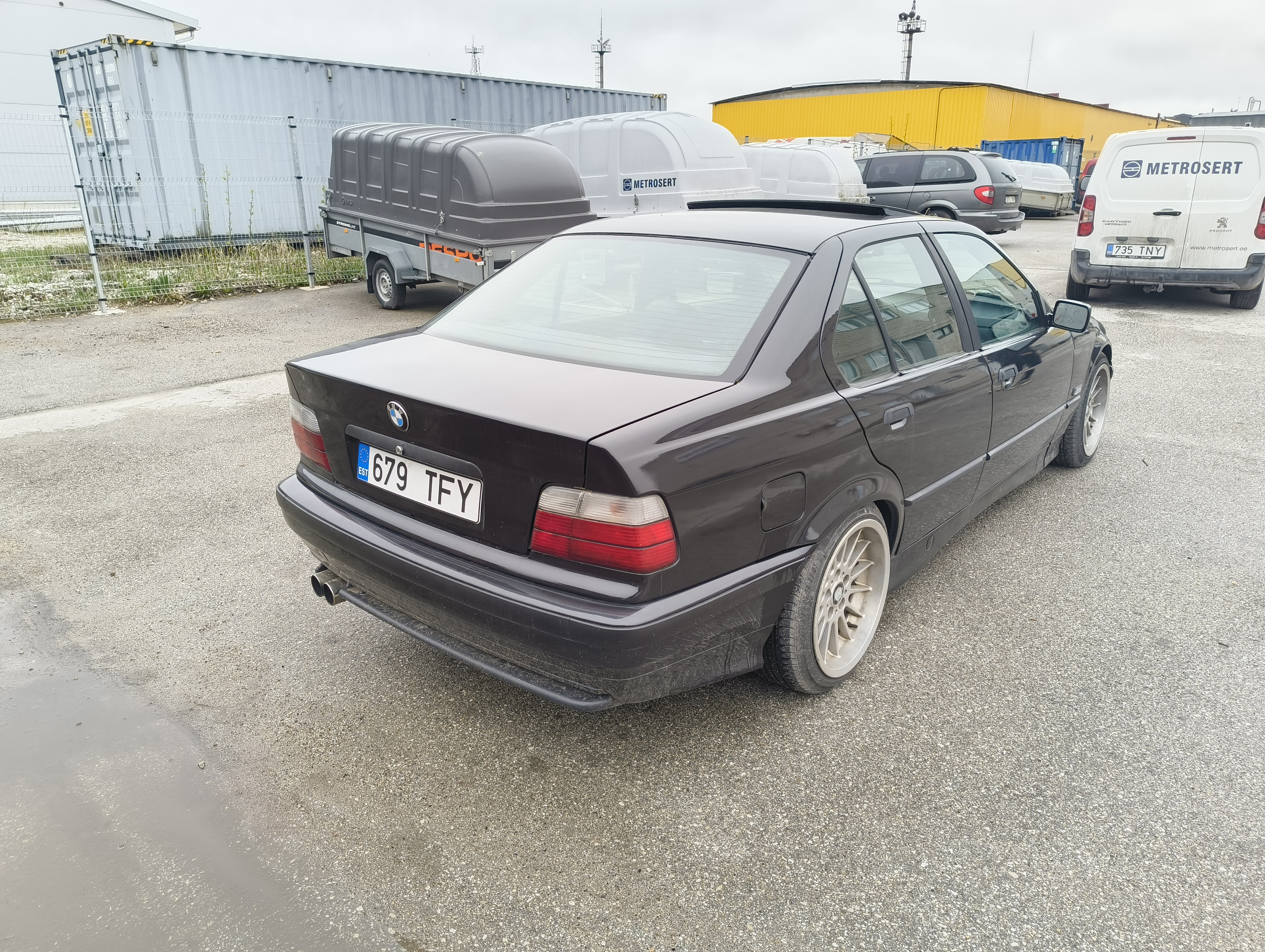

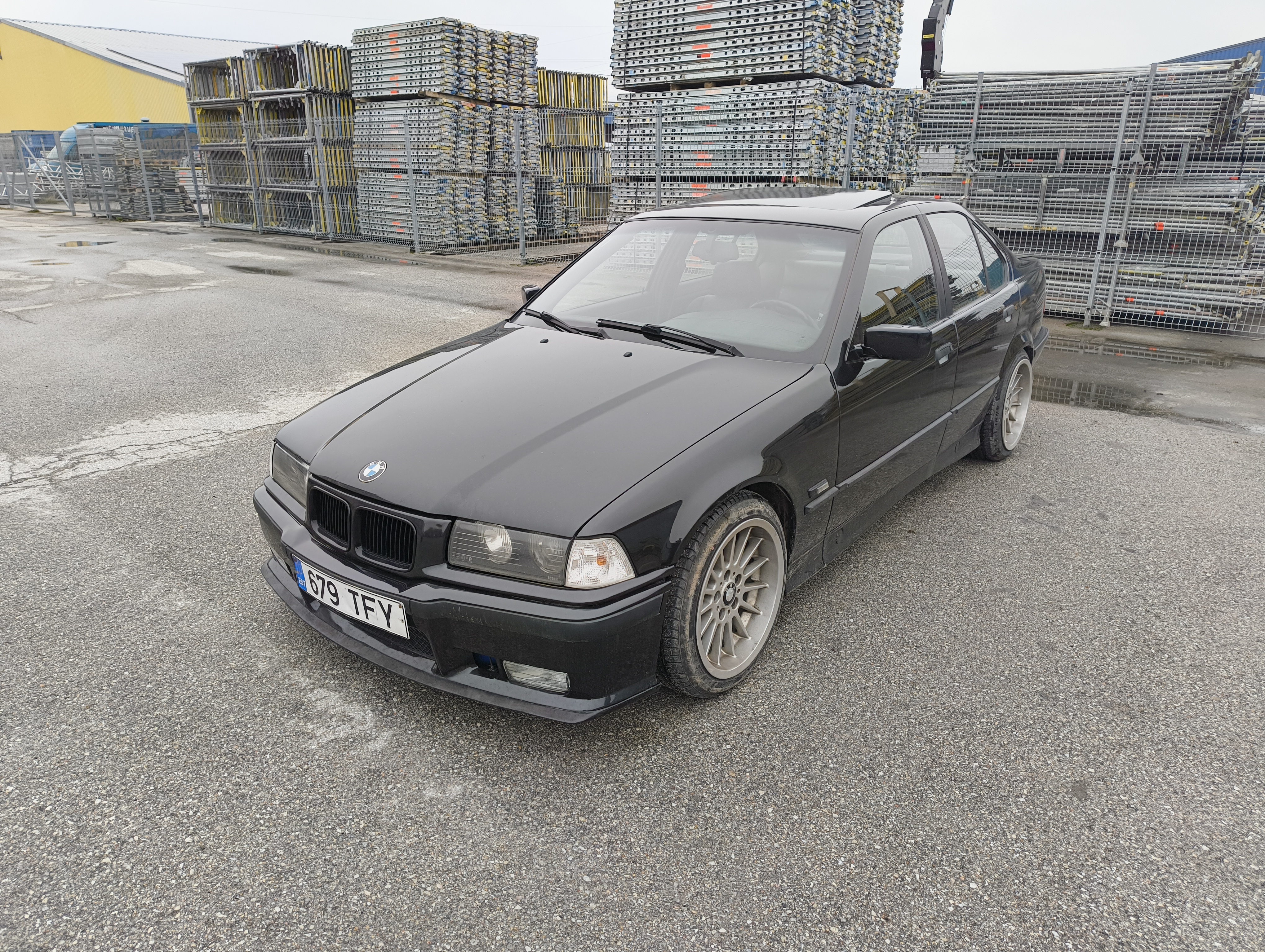

Muidugi täna tuli transpordiametist kiri positiivse otsusega mootori vahetus ja netis juba ümberehtius kirjas küll ,aga ainult mootor , istekohad ikka 5. Kuigi pean veem minema näitama 15ndal siis eks siis saab kõik vormistatud
Style 32 erilaiad 8 ja 9 tagumises koopaga tasa ja taga rehv liiga kitsas.
[/img]Pilt
[/img]

Ahsoo. Siis pole pretensioon otseselt mitte velje osas, vaid rehvi sobivuse kohta antud veljele.
Hea teada. Mõtlesin et nad on hakanud ka velgedele mingit sobivustabelit rakendama, nagu saksas näiteks.
