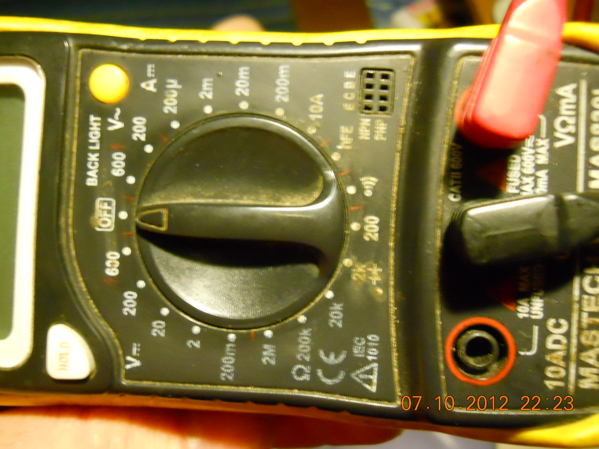

Aku pinget mõõdan selle sama testriga(pilt eespool) otse klemmidelt ja mõlemad +/- klemmid akul peal st lahti ma ei ole akut siiani klemmidest ühendanud.

Pinge oli 11,6V ja samas selgus, et tester ka näiduga kalab nii et tuleb see minema visata.
