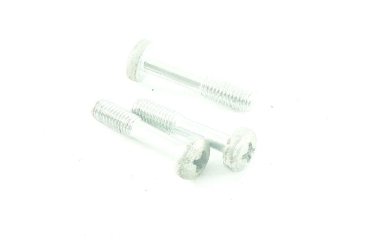

Otsin kinnitusvahendit, mida skeem ei tunnista ja seega varuosakoodi ei leia. On keegi ehk targem või teab, kustkohast otsida?
Tegu 1995a E34 M50 kapotialuse mootoriaju karbi katte kinnituskruvidega, välja näevad sellised nagu siin eBay oksjonil, ristpea ja tihekeermega: https://www.ebay.com/itm/254359264817
http://bmwfans.info/parts-catalog/E34-S ... _unit_box/

Kas su alumise viite polte 6 pole saada? Originaalkood 07119906423
- Oliver.L
- Klubiliige
- Postitusi: 3352
- Liitunud: 31.10.2014 19:44 58
- Peamine sõiduk: Ford Tourneo Custom AWD '25
Re: rubriik "rumal küsimus"
Võta see kaasa ja proovi Baltic Boltist õnne.
- Postitusi: 1822
- Liitunud: 13.11.2018 19:59 54
- Peamine sõiduk: G31 530d XDrive
Kui väga originaali soov, osta siis koos uue kaanega need poldid.
Kui BB-st otsima lähed, siis roostevabad, et kinni ei korrodeeruks.
Kui polt pika vindiga, siis saab treipingis osa keeret ära lõigata.

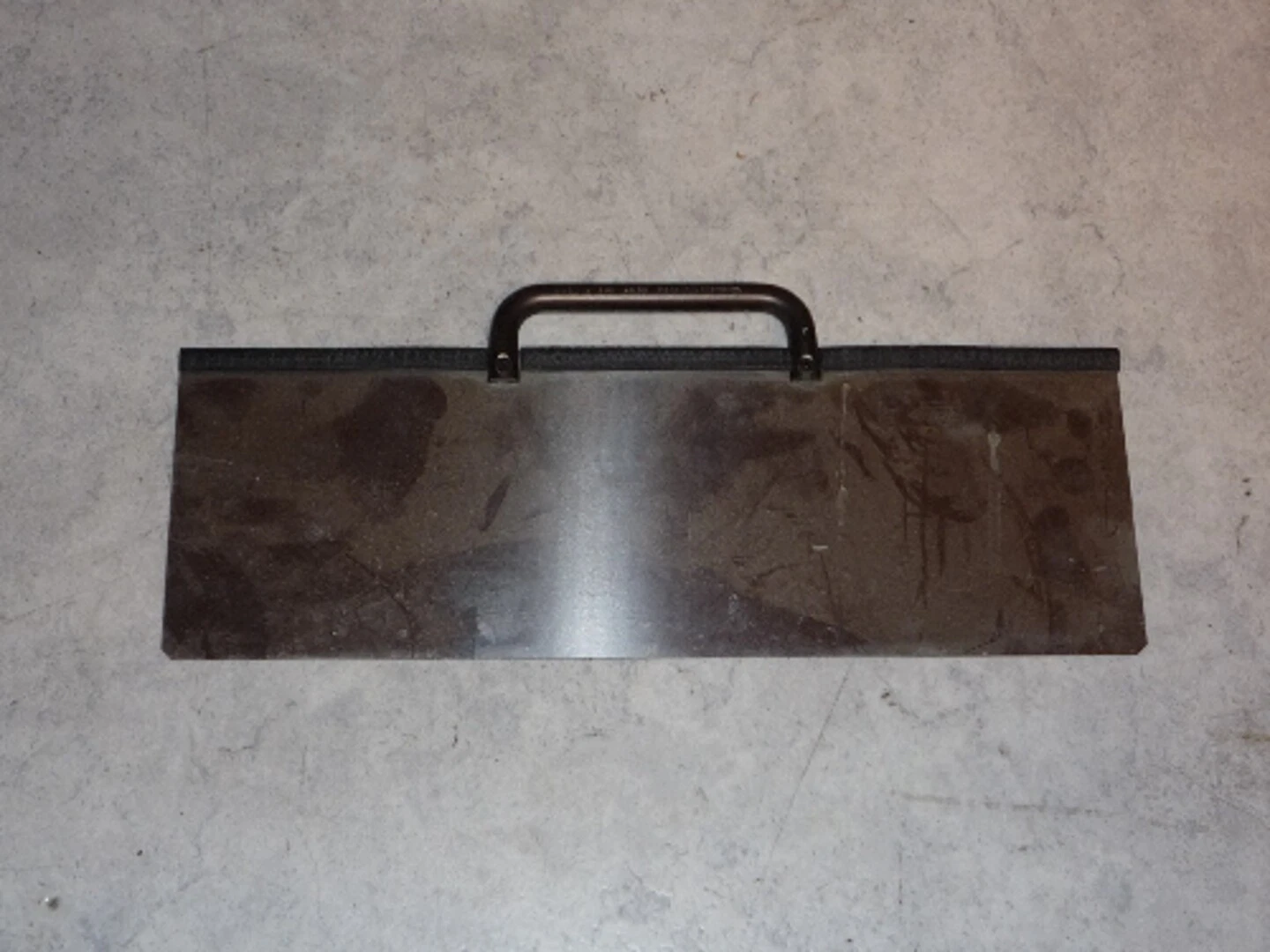

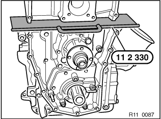

E36/E46, M43TU mootoriga.
Keegi on vahetanud õlipumba pealmist tihendit ilma plokikaane eemaldamiseta?
Ei soovi plokikaant maha võtta, see eeldab terve ploki hooldust, lihvi, uut tihendit jne. Liiga kaua kõik.
Pole probleemi ka plokikaanes hetkel üldse.
DETAIL 2:
Youtubes mingi venelane kirjutas, et on reaalne ka niisama vahele suruda. Ta tegi laia pahtlilabidaga vms.
Aga pahtlilabidas on paks ikkagi.
On keegi kuidagi nusserdanud selle sinna pumba ja plokikaane vahele?
DETAIL 2:

m2x vastas kõik ära.
Aga mul ongi õlivann maas.
Selleta ei saaks õlipumpagi kätte.
Pole olnud ühtegi autot, et plokikaane mahavõtmisel kõik ilus on.
Vana kaanetihend on külge kinnistunud, pinnad krobelised jne.
Kui ma praegu näen vaeva, et mootor täiesti lekkevabaks teha, siis miks teha mõttetut tööd, et panna must ja ebatihe plokikaan tagasi.
See ei jää hoidma. Ka uue tihendiga.
Jah ideaalne oleks plokikaan maha võtta ja viia töökotta, las lihtsalt lihvivad ära, mõned mikrod maha. Siis uus kaanetihend, uued klapitihendid, uued poldid jne.
Eks see jääb varuvariandiks.
Vahepeal tekkisid mõned ideed, mida proovin.
Otseselt kiiret pole, aga venitada ega imet oodata ka pole mõtet.
Praegu tahaks kokku saada normaalselt ja sõita.
Ja mõned kuud edasi (uuel aastal) on plaanis üldse mootor maha tõsta ja pulkadeks võtta.
Siis hakkab lakkuma igat detaili. Hetkel tahan, et auto sõidaks välja garaazist.

TIS-i järgi tuleb küll plokikaas maha võtta, aga samas on viidanud sellise tööriista kasutamisele (tihendi ja plokikaane vahel):
https://i.ebayimg.com/images/g/CcQAAOSw ... l1600.webp
https://www.newtis.info/tisv2/obj/9YikWzw
Jah, peab välja uurima mis selle paksus on.
Saaks ise plekist teha. Pahtlilabidas vist liiga paks
Leidsin sarnase probleemi: https://www.bimmerfest.com/threads/quic ... 30.692758/
