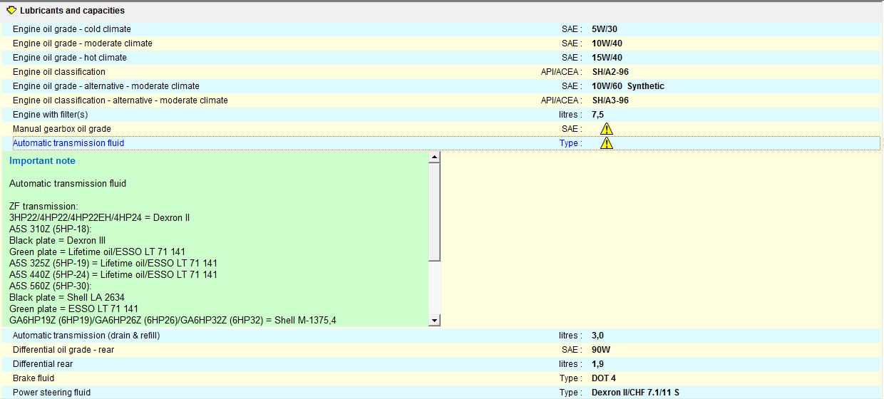

ATF Dextron 3 punane ! nagu ikka Õli kogus sõlttub sellest palju sa sealt õli kätte saad. täpselt ei mäleta enam palju umbes läks aga vähe teda sinna igal juhul ei lähe kuna suur kast ikkagi. Filter soovitavalt MAN i oma.

Aga kuidas seda täpselt kontrollida saab kas õli vähe või mitte ? Ja kas teie kaudu saab ka seda õlilisamist teha vms ?Kuno_T kirjutas:5HP30-le läheb Mobil LT71141. Seda õli vahetada pole ette nähtud.
Õlivahetusega ei lähe midagi paremaks, kui õlitase on vale, siis pannakse see õigeks, mitte ei tormata õli vahetama.
