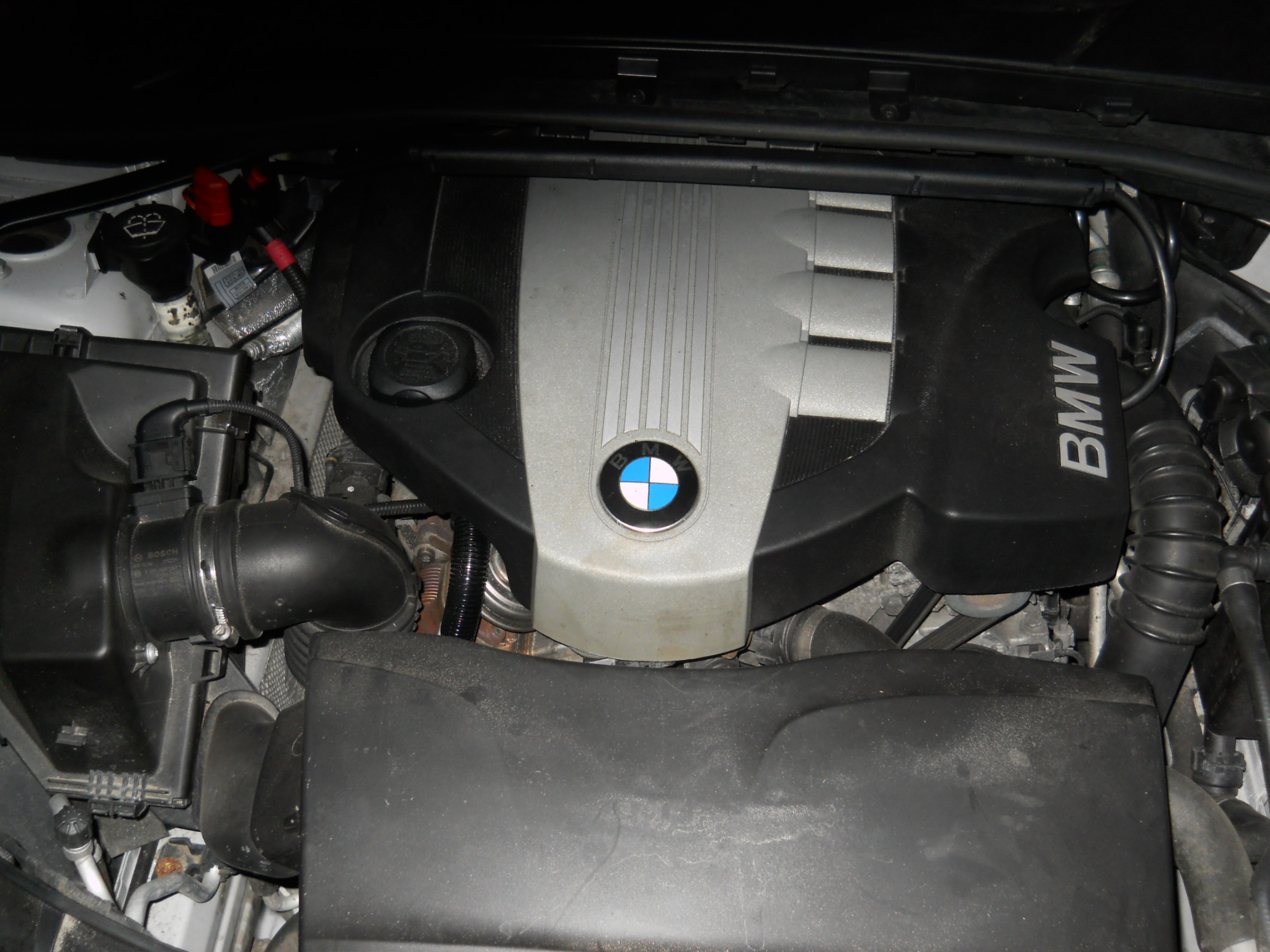

Kuna vanema mootori soojenemine huvi ei paku siis panen pildi ka milline see mootor pealt välja näeb.

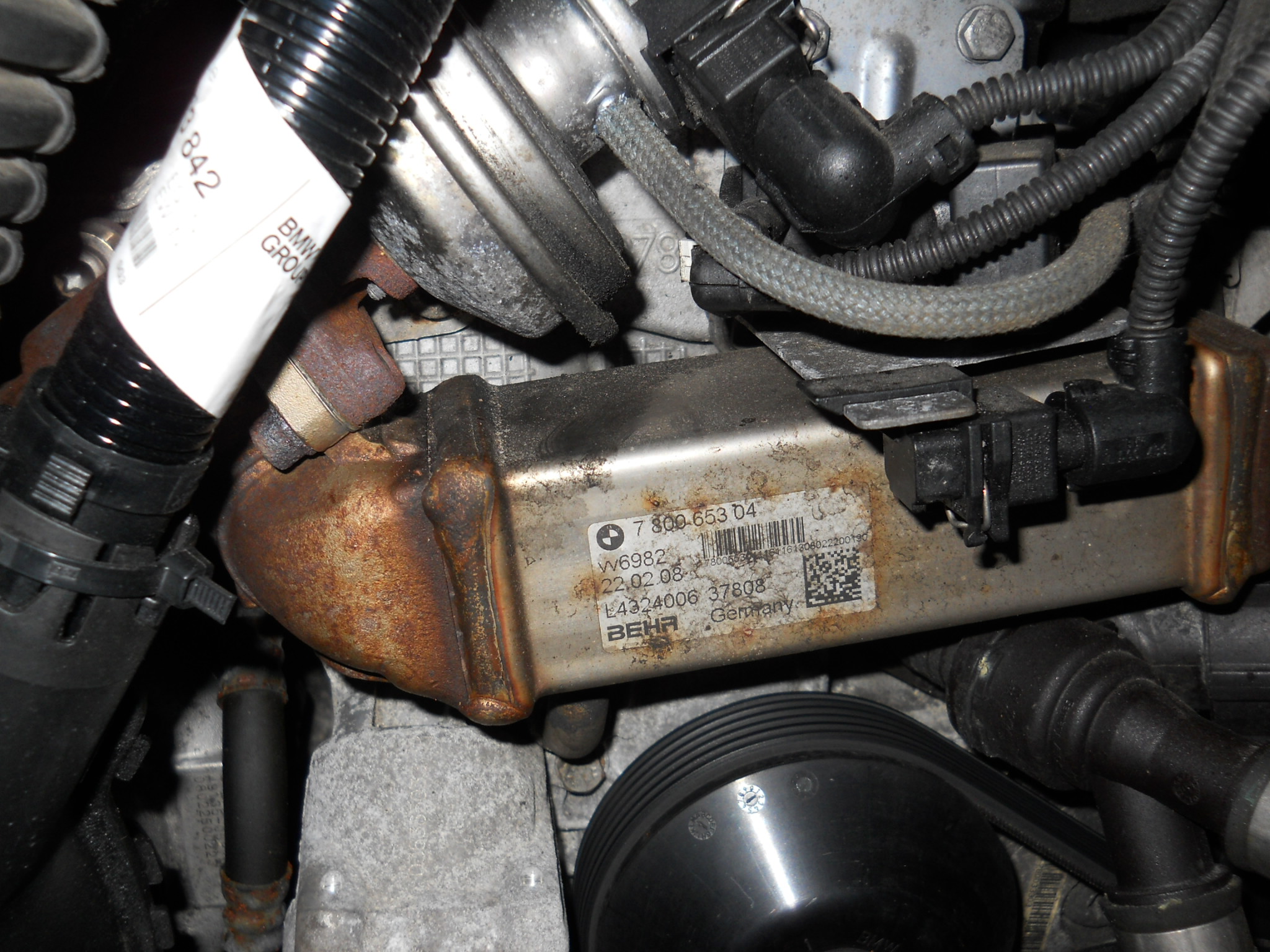

Esimese pildi pealt on näha seal katte alt egr vahejahutit.
Seal peab loogiliselt võttes egr termostaat olema :D

Jõudsin juba ühe pildi reaalsest olukorras teha.... ise nagu veel ei leidnud aga lähen vaatan uuesti
Tõmbasin pildi VIN järgi copy
http://bmwfans.info/parts/catalog/E90/S ... ntrol_agr/" onclick="window.open(this.href);return false;
Kas tõesti võib olla et EGR pole termostaati? Kui vaja saan muidugi lisapilte teha
Lisapildid:

Tundub et ei olegi :shock:

Vaadates pilte, siis ei tundu sina masinal olevat det. nr 2te ka. http://bmwfans.info/parts/catalog/E90/ ... urn false;
Usun, et see on klapp, millega juhitakse, kas gaasid peaksid minema läbi soojenduse või mitte jahutis.
