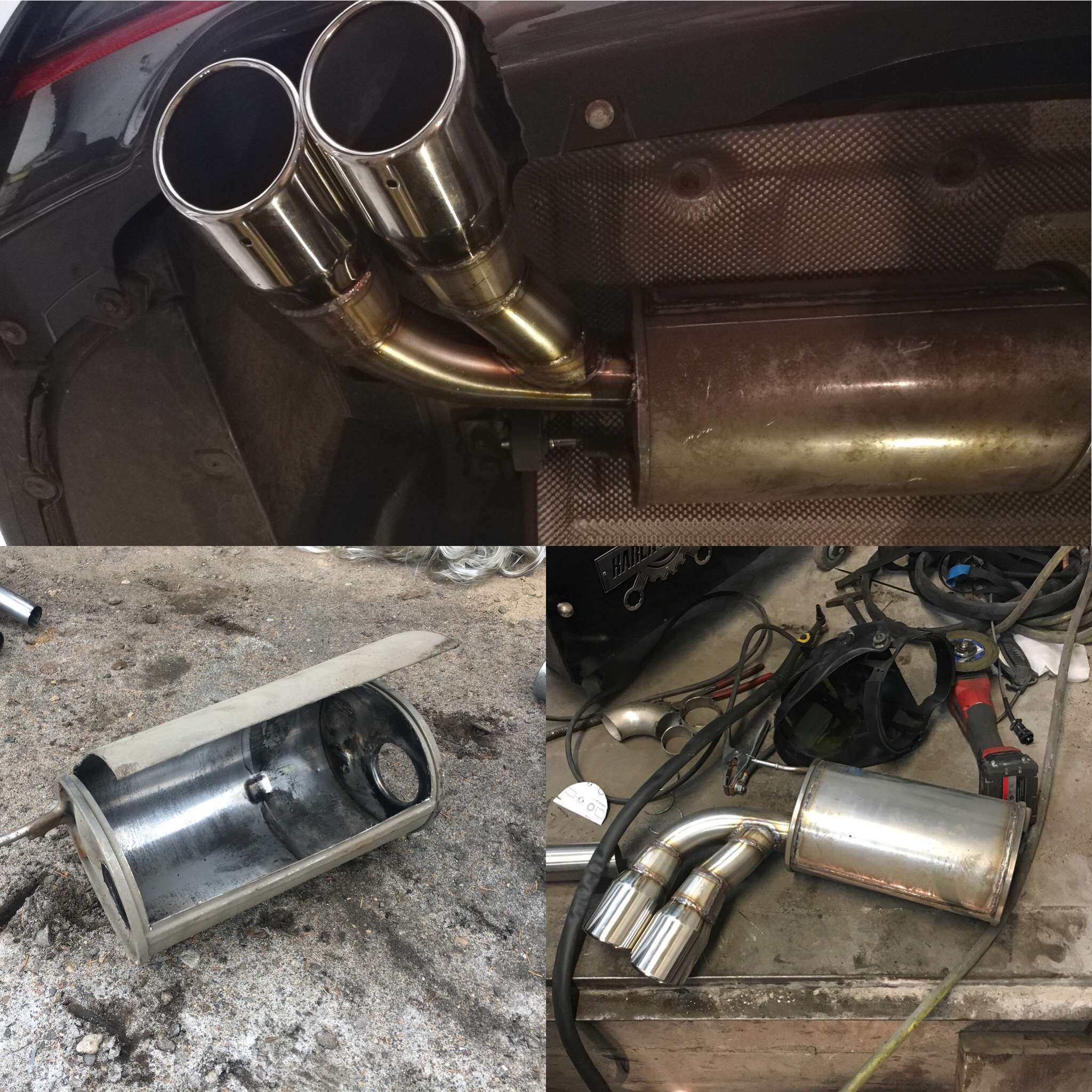

Ma oma 120d 130kw lasin lihtsalt viimase püti eemaldada ja ilusad otsad panna.
Suurt nagu ei muutunud aga õhk-õrnalt läks hääl tummisemaks.
Pütt mis alt tuli oli sellise suurusega.
ja otsad mis sinna toru otsa pandi jäid sedasi
