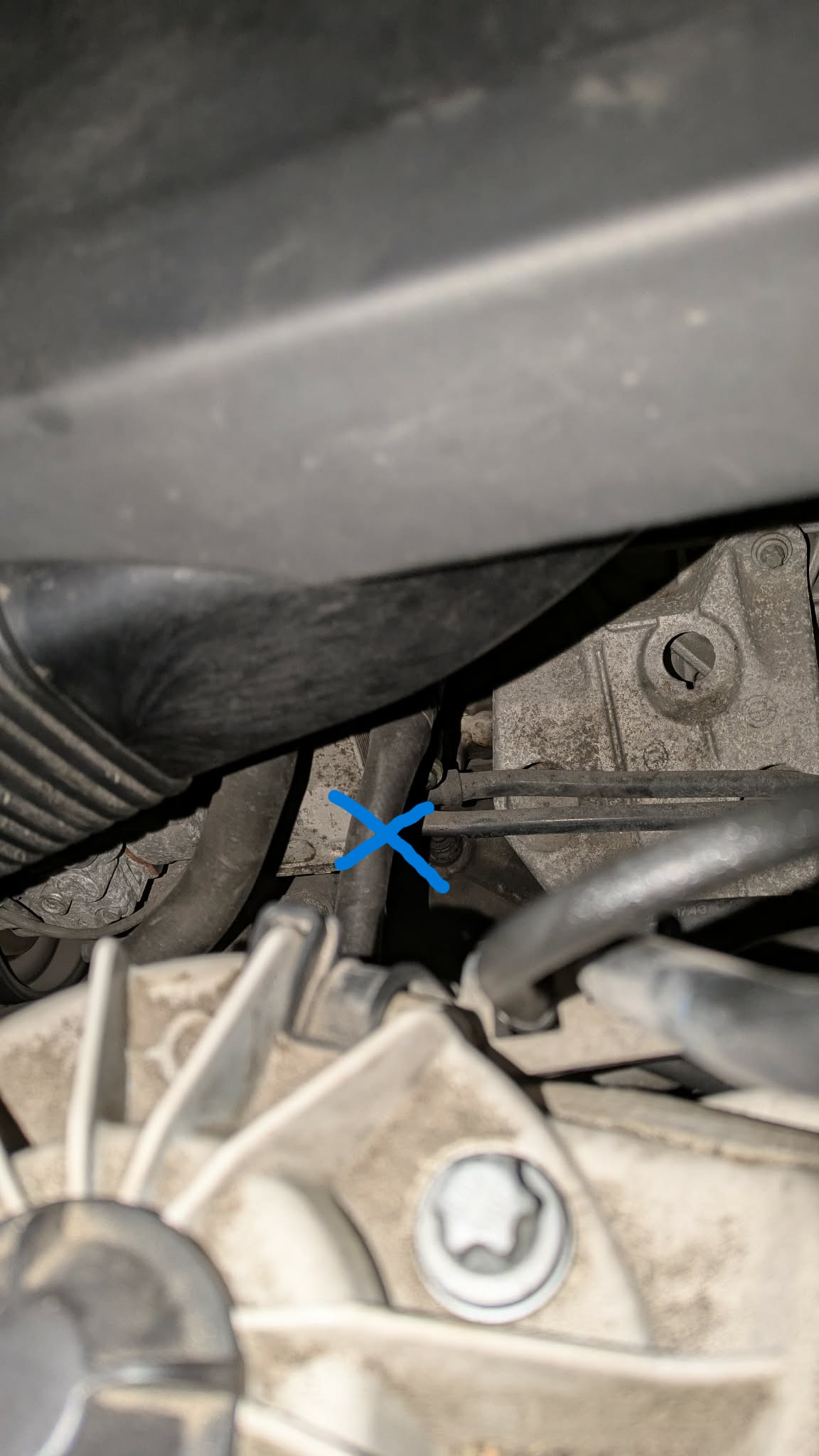

Mõlemad lõdvikud(radikast termostaati minev voolik ja radikast kasti termostaati minev voolik) olen üle katsunud. Käega katsudes tunduvad külmad ning soe vesi läbi ei jookse.
Igaks juhuks sai proovitud ka tangidega kasti termostaati minev peenikesem voolik kinni tangidega vajutatud. Pildil näha millist voolikut mõtlen. Tähistatud sinise ristiga.
Hakkab tunduma juba, et antud mudeli puhul täiesti normaalne, et -10 kraadiga ei suuda see masin lihtsalt ise piisavalt sooja toota, et saavutada vähemalt 85kraadi jahutus ja õli temperatuur. Käigukast vahetab ju ka tavapärasel sõidul meeletult vara käike ja hoiab pööret enamasti alla 1500rpm. 8HP rõõmud. Täpsustan veel, et sõidan salongi soe 23 kraadi juures puhumine ei lähe kunagi üle 50%.
