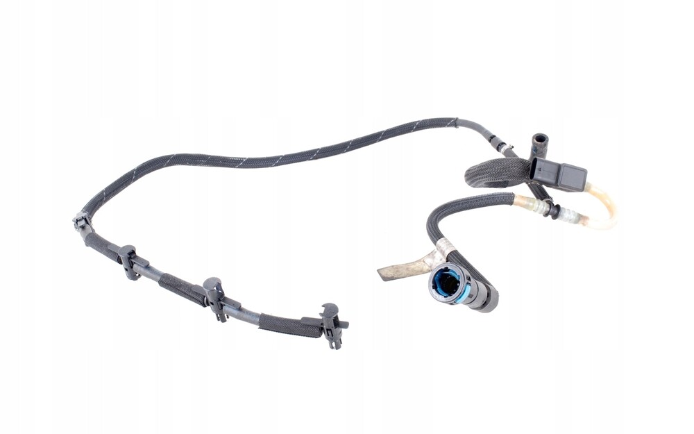

Re: Probleem E91 n47D20C küttesüsteemiga
Siit BMW enda tehn.dokumendist sai tsiteeritud, lk 128
https://revisiedata.nl/onewebmedia/N47_Detailed.pdf
Pildil on reaalselt kütte etteande torujupp koos surveanduriga millesse suundub pihustite tagasivoolud.
Varuosakood: 13537800666
Pihustite tagasivooluvooliku kood 13 53 7823408.
O-rõngaid sellele eraldi ei pakuta, seega formaalselt tuleb iga kord pärast lahtivõtmist pista uus.
Mõned B-osad näevad piltidel veidi teistmoodi välja, kui originaal.
MIlline seal on ja kas olete lõpuks uut originaali proovinud? Originaalosad.ee-s näitas mulle hinnaks koos KM-ga 66,7 €. Pole just odav, kuid arvestades kanitelli hulka...
Samas peab ka kõige odavam asi ikkagi oma esmast ülesannet täitma, st lekkida ei tohi.
https://aeromotors.ee/otsi?s=13+53+7823408
Mulje on umbes selline, et see, mis on praegu küljes, on viimase pihusti juurest ummistunud või hiinlane pole auku sisse teinudki. Selline asi pole Hiina asjade puhul üldse võimatu. Ma sain näiteks F11 535xd Corteco mootoripadjad, kus vaakumliin patjade membraanideni ei ulatunudki.
Või on ummistus tagasivooluvooliku ühenduses, kuhu see liin suubub.
Masin on toodetud 27.07.2011
I level (ex works) E89X-11-03-511
I level (current) E89X-18-07-520
Anduriga pealevooluvooliku kood 13 53 8515902
Siin on jutt pumba juhtimise kohta (ligipääs nõuab autoriseerimist): https://www.newtis.info/tisv2/a/en/e91- ... ol/XrcdOYp
Rõhu kohta on seal kirjas:
The fuel pre-supply pressure is adjusted to a pressure greater than 3.5 bar (absolute).
Maakeelde tõlgituna, atmosfääri suhtes on rõhk 2,5 bar või rohkem. Kuna andur näitab absoluutrõhku, siis manomeetri näidule tuleb 1 bar juurde liita, peab saama anduri näidu (kõik jutt eeldusel, et manomeeter näitab rõhuta nulli).
