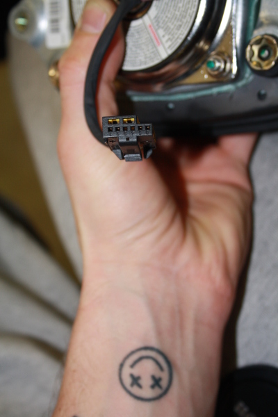

Armatuuris siis põleb bagi tuli.
Väidetavalt sellepärast et peale on pandud vanematüübi rool.
Hetkel on peal selline rool.
Tegelikult peaks olema olema selline. (mitte MF)
Hetkel peal oleval roolil on üks pistik.
Ja nagu ma aru saan, siis "õige" rool peaks siiski olema kahe pistikuga ?
Küsimus ongi. Kas võiks vastata tõele, et bagi tuli on sellest tingitud ?
Millejaoks on kolmas (vasakpoolseim) tühi pistik ?

Asi on selles, et sul on auto millel on tehasest ette nähtud 2 astmelise bag-iga rool aga hetkel on peal ühe astmelise bagiga rool. Uuemal bagil läheb kaks juhet külge (roheline ja must). Rooli all on ikka 1 pistikupesa, lihtsalt hargneb kaheks.

Heigo_K kirjutas:Millejaoks on kolmas (vasakpoolseim) tühi pistik ?
Keskmine on airbagi jaoks, parempoolne püsikiirushoidja ja raadio juhtimisnuppude jaoks.
Vasakpoolne oleks siis arvatavasti tehase telefoni juhtimiseks.
Seege õige rool ei peaks olema kahe pistikuga.

Ei olegi kahega. On üks juhe mis läheb sinna keskmisse psitikusse ja hargneb kaheks, et minna bagi kahte pessa.
Ja üleüldse oleks lihtne korra kaabel külge visata ja vaadata kas näitab üldse rooli airbagi viga, kui näitab siis asi selge ju. Milles küsimus. Paned õige rooli peale ja saad tule kustu.

Juhtme olen külge visanud ja vea "nullinud"
Esimene käivitus on tuli kustus, aga järgmise käivitusega jällegi tuli töötab.
Ös sain küsimusele vastuse.
Tänud kaaskannatajatele..
