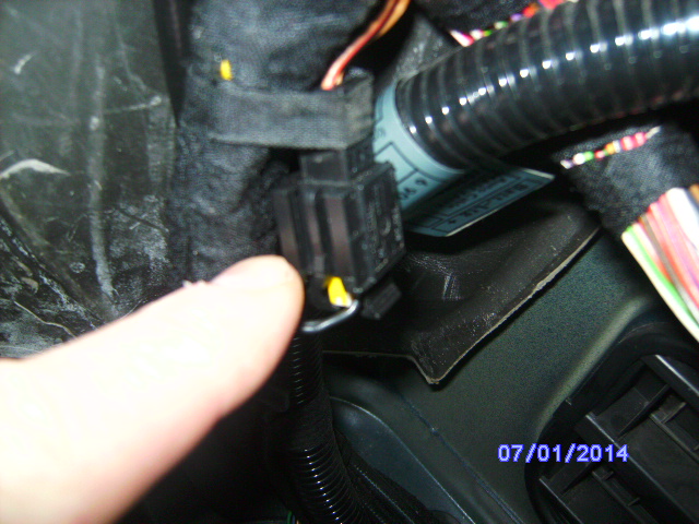

tere sai käidud oma e46 diagnostikas välja tuli selline viga et kas see ei tööta või on pistikust lahti täpselmat sooviks saada tead kuidas ma saaks kontrollida käepäraste vahentitega kas korras või ei ja kui ei ole siis pidi saama kergelt korda kui joodad takisti vahele aga neid ka erinevaid takisteid milline sobiks

2 oomine takisti läheb bmw airbagi süsteemi.

Kas see pilt on tehtud konkreetse auto akujuhtmest-klemmist?
Sellisel juhul on akuklemm laiali plahvatanud.

võtsin selle küljest ära laiali ei olenud ta küll tulnud. 2 oomine takisti aga kuidas selle peaks jootma sinna vahele

See on paistab küll oma töö ära teinud BST---ardo--- kirjutas:võtsin selle küljest ära laiali ei olenud ta küll tulnud
Sest niisama ei saagi teda küljest ära võtta, kui laeng pole plahvatanud
Ja kui tahad asja uuesti tööle saada, otsi mõni lammar, kes selle akuklemmi on nõus umbes 50 cm jupina juhtme küljest ära lõikama.

jumala vale skeem mul pole mingit selist koonustki seal nagu piltil ja tuli suht raskelt otsast ära

Mis sul siin vale skeem on?
See pole mingi täppis CAD joonis, vaid süsteemi toimimise põhimtteskeem
Ja kui hoolikalt vaatad, siis on see klemmi terminali minev ots ikka natuke koonuses
Muideks BMW tehas sellist lahendust ette ei näe, et panna lihtsalt uus pürotehniline terminal, vaid müüb seda koos juhtmejupiga. Nii et soovitan lammarist koos juhtmega võtta, mitte otsast keerata nagu videos.
