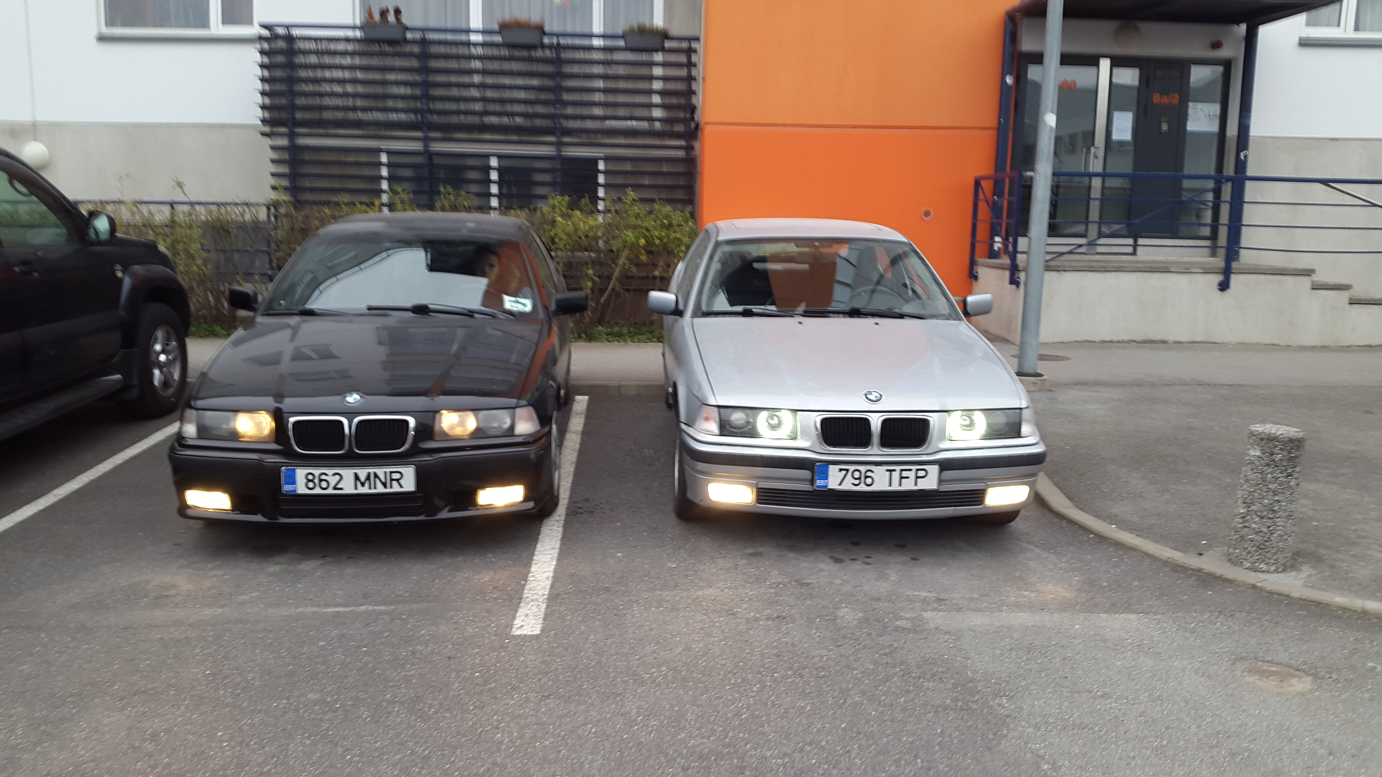

Fakt. Olen neid pannud 2x oma e46 peal ja 2x e36 peale.
Üsna kitsalt lähevad peale e. Klaasi tagasi pannes peab meelitama.
Sobivad need mis lähevad e46 pfl Xenon tuledele.
Samas võid panna oma praegused väiksema mõõduga kaugtule peale. Jääb üsna kurja pilguga.
Näide minu talveka peal. Pilt pisut udune.
Pane Led angel eyes. Muu on üsna rämps..
e36 tuledele pannes ei ole see kinnitus riba vajalik, võid ära lõigata siis saad vajadusel painutada veidi.
