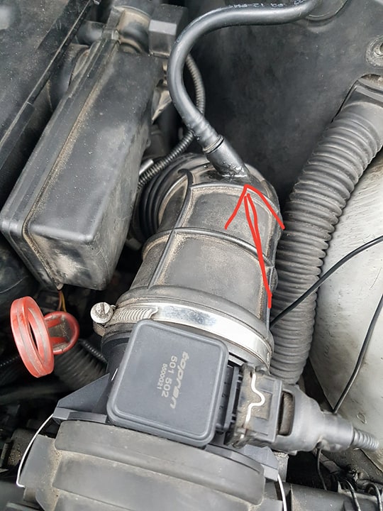

Praegu siis selline uuendus, et sai tellitud uus õhulugeja. Panin külge ära, sõitsin mootori korralikult soojaks ja proovisin mitu korda käivitada jne... Igatahes hetkel tundub, et see pöörete kõigutamine on kadunud ja lisaks avastasin veel ühe mõralise koha. Pildil märgitud punase noolega. Hetkel parandasin ära liimiga.

Mul peaks selline terve voolik kuskil garaazis vedelema.
