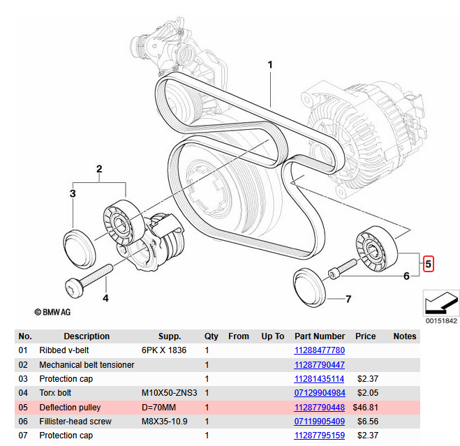

Auto 2006.a E90 318d, mootor 2.0 M47N2.
Genekas andis saba ja diagnostis (tuntud BMW garaažis) soovitati asendada originaal Valeo Boschiga. Mõeldud-tehtud, uus Boschi genekas peale pandud.
Esiteks juhtrullik (PILT 1) ei istunud nagu varem. Polti kinni keerates surus rulliku vastu mootorit. Selge - seib lisaks vahele ja vast kärab. Teiseks kui mootor käima panna viskab ta rihma umbes 2-3mm üle pingutirulliku ääre. (VIDEO 1) Tagantjärele selgub siis, et mõõdud ikkagi parasjagu erinevad. Geneka rullik istub teistega võrreldes tunduvalt rohkem mootori poole ja lisaks on rullikud ise ka erineva suurusega (Valeo 55mm, Bosch 53.5mm).
Kas vana geneka pealt rullik uuele ümber tõsta? Mõistus üsnagi otsas ja kuna olen parasjagu algaja siis ei osanud sellist janti geneka vahetusest oodata. Igasugune nõu on teretulnud.

Koodide järgi võiks justkui sobida. See rullikute läbimõõdu 1.5mm erinevus on pisiasi. Kui aga Bosch genekaga jääb rullik rihmaliini joonelt nihkesse, siis on mingi **** sattunud. Pole see Bosch kah tänapäeval mingi kvaliteedi standard. Või on sandaalides vennikesed Pakistanis kokku klopsinud.

VIN WBAVC110X0FG60190
ETK annab genekate koodideks:
12 31 7521178 RP Alternator (185A)
või
12 31 8517262 RP REMAN alternator (Valeo 150A)
ja lisaks polt
12 31 8574809 Hex bolt with internal thread (M10x125 )
Valeo 12317799180, Bosch 1 986 A01 344,
Aerumootor ei näidanud ülalpandud koodidele neid vasteid, kui jääb kahtlus või tahad kindlust, kontrolli üle, võisin ka eksida. Geneka vool tuleb valida selline, mis oli enne.
Lühidalt, kui masin on originaalkonditsioonis, st mootor tehase oma, siis mitte kunagi enam ära küsi mingeid koode mingite vuhvelkataloogide või kellegi fantaasia alusel. Ja masin on sul 04/2006. Kuu on ka väga oluline.
Realoem andis ka selle VIN-iga samad vasted:
https://www.realoem.com/bmw/enUS/partgr ... 318d&mg=12
